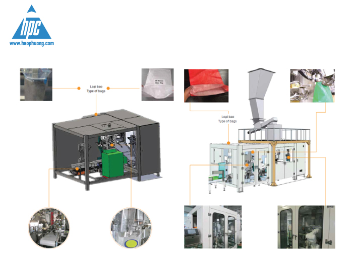

Hạo Phương cung cấp hệ thống Robot đóng bao tự động cho mọi loại bao của nhà máy
Ngoài bao 1 lớp truyền thống, Hạo Phương cho ra đời giải pháp đóng bao 2 lớp tự động từ 10 – 50kg bằng Robot cho các nhà máy sản xuất Thức ăn chăn nuôi, lúa gạo, bột mì, phân bón, khoáng sản, xi măng,… Hệ thống sẽ được kết nối với hệ SCADA của nhà máy để  thu thập dữ liệu, quan sát và báo cáo.
Hệ thống đóng bao tự động OMBA thay thế cho công nhân vận hành truyền thống. Nó hoạt động hoàn toàn tự động giúp nâng cao hiệu suất làm việc và độ ổn định. Hệ thống hoàn toàn có thể áp dụng trên dây truyền hiện hữu.
Hệ thống Robot đóng bao (OMBA) do Hạo Phương cung cấp
Giải pháp đưa ra gồm các lựa chọn cho khách hàng như sau:
Hệ OMBA tiêu chuẩn
Bao 1 lớp Bao 2 lớp
Ứng dụng Loại bao:·   Bao dệt PP 1 lớp có tráng keo
·   Bao giấy
·   Bao HDPE
Kích cỡ bao: 10 – 50kg
Cạnh bao: Có hoặc không có xếp cạnh
Loại bao:
·   Bao dệt PP có tráng keo và lớp PE bên trong
·   Bao giấy có lớp PE bên trong
·    Bao HDPE có lớp PE bên trong
Hàn lớp PE: Không
Tính năng Cánh tay robot 6 trụcTốc độ: 6 – 8bpm (bao/phút)
Cấp bao tự động
Điện áp: 380V – 50Hz
Công suất: 8KW
Áp suất: 6bar (~87PSI/ ~6MPa)
Lưu lượng khí: 550L/min
Truyền thông: Phù hợp với chuẩn công nghiệp
Giao diện vận hành thân thiện
Tích hợp với hệ thống SCADA
Cấp bao tự động
Công suất: 10KW
Áp suất: 6bar (~ 87PSI/ ~ 6MPa)
Tùy chọn Hệ cânMáy may
Kiểu may
Vật liệu tiếp xúc trực tiếp với nguyên liệu là inox 304 (SUS304).
In ngày tháng
In mã code
Kiểm tra kim loại
Kiểm tra trọng lượng
Hệ cânMáy may
Kiểu may
Vật liệu tiếp xúc trực tiếp với nguyên liệu: Inox 304 (SUS304)
In ngày tháng
In mã code
Kiểm tra kim loại

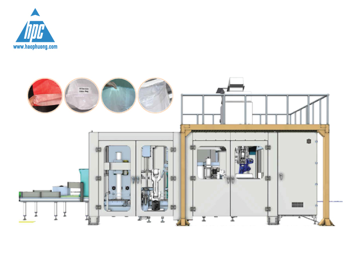

Hệ OMBA cao cấp
Bao 1 lớp Bao 2 lớp
Ứng dụng Loại bao:·         Bao dệt PP 1 lớp có tráng keo.
·         Bao giấy
·         Bao HDPE
Loại bao:
Hàn lớp PE: Có hoặc không
Tính năng 2 cánh tay robot 6 trục tự doTốc độ: 8 – 12bpm (bao/phút)
Cấp bao tự động
Công suất: 12KW
Lưu lượng khí: 550L/ min
2 cánh tay robot 6 trục tự do.Tốc độ: 8-12 bpm (bao/phút)
Cấp bao tự động
Công suất: 12KW
Áp suất: 6bar (~87PSI/~6MPa)
Kiểu may
In ngày tháng
In mã code
Kiểm tra kim loại
Hệ cânMáy may
Kiểu may
In ngày tháng
In mã code
Kiểm tra kim loại
