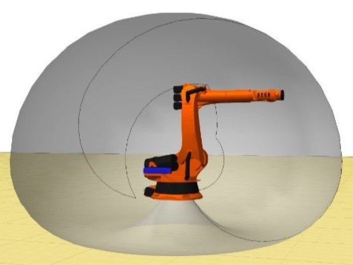

Tầm với/ vùng làm việc
Là khoảng cách từ tâm đến phần xa nhất của cánh tay robot. Biên dạng này thường là hình cầu. Điều quan trọng cần xem xét về vùng làm việc là thông số các nhà sản xuất cung cấp thường là con số tối đa. Vì vậy ta phải xem xét kĩ biên dạng 3D mà hãng cung cấp để xây dựng ứng dụng một cách chính xác.
Minh họa tầm với của robot xếp hàng hóa

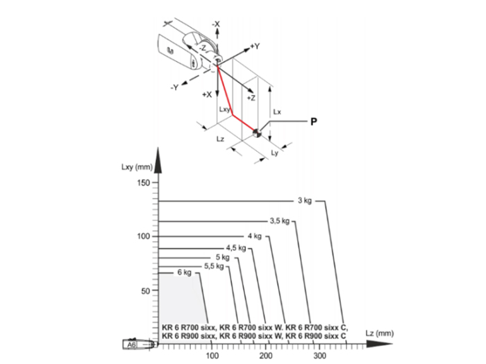

Khả năng mang tải
Có nhiều yếu tố khác nhau để lựa chọn robot có khả năng mang tải thích hợp. Lưu ý rằng khả năng mang tải phải bao gồm trọng lượng của Gripper – cơ cấu gắp và cả sản phẩm. Một điều cũng quan trọng là phải hiểu rằng khả năng mang tải của robot. Khả năng này được tính từ tâm mặt bích của trục cuối cùng (End of Arm). Ngoài ra kết cấu của Gripper cũng ảnh hưởng đến khả năng mang tải.
Khả năng mang tải

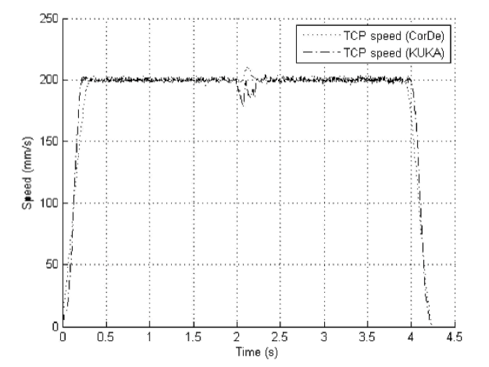

Tốc độ
Tốc độ thường khó phân loại và so sánh. Bởi vì tốc độ các nhà sản xuất cung cấp thường là tốc độ quay của từng trục/khớp (độ/giây). Để mô phỏng tốc độ của hệ thống, người ta thường sử dụng phần mềm máy tính.
Tốc độ

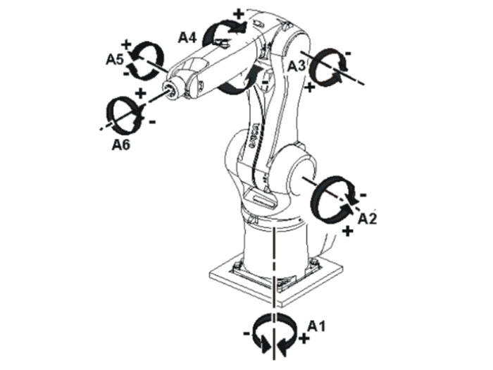

Số trục
Thông thường robot 4 trục được sử dụng trong hầu hết các trường hợp. Bởi vì các sản phẩm cần sắp xếp có xu hướng song song với sàn. Điển hình là trong các ứng dụng xếp chồng. Trong các trường hợp khác (khi các sản phẩm cần được xoay hoặc nghiêng), người ta sẽ sử dụng robot 5 hoặc 6 trục.
Robot 6 trục
Robot 6 trục

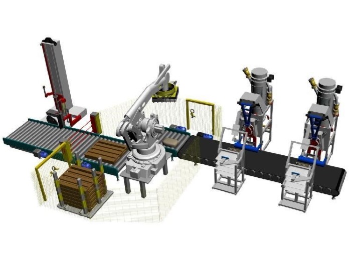

Yêu cầu tích hợp cho hệ thống
Nếu xét về tổng quan, các hệ thống palletizing gần như tương đồng nhau. Tuy nhiên để đáp ứng nhiều yêu cầu khác nhau của nhà máy, chúng cần phải được tích hợp thêm một số thiết bị, cơ cấu hay phần.
Các hệ thống palletizing được tích hợp thêm nhiều chi tiết chuyên dụng nhằm đáp ứng yêu cầu hoạt động

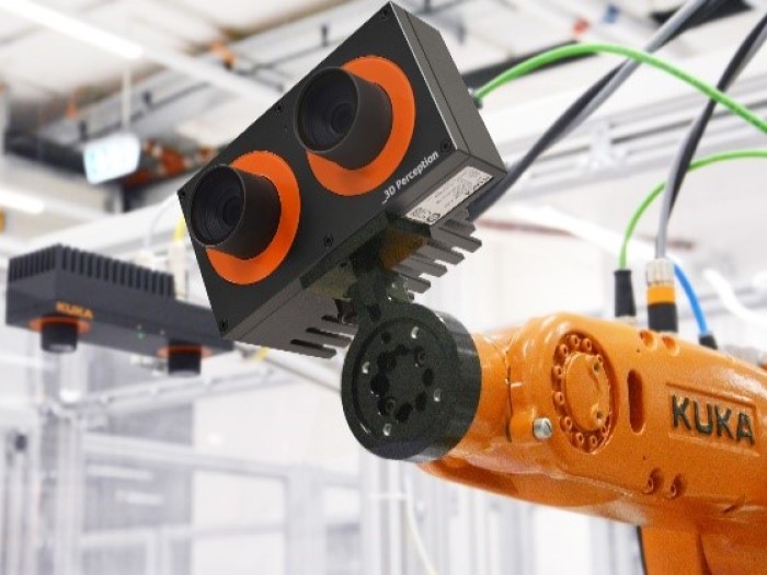

  • Robot vision: xử lí ảnh
  • Đọc kích thước trực tiếp từ sản phẩm

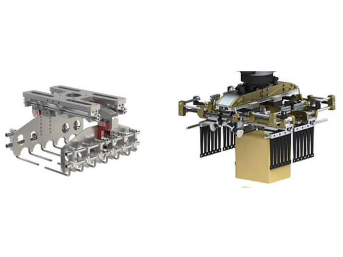

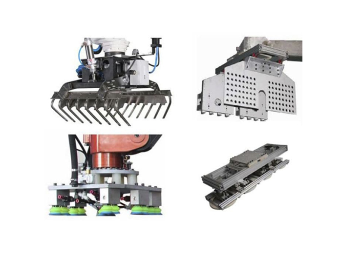

Cơ cấu gắp – Gripper
Gripper được ví như là trái tim của bất kỳ hệ thống robot nào. Bởi vì đây là bộ phận trực tiếp tiếp xúc với sản phẩm nên thiết kế của Gripper luôn được chú trọng hàng đầu.
Một số dạng gripper được sử dụng nhiều trong hệ thống xếp hàng hóa:
  • Sử dụng giác hút chân không.
  • Cơ cấu gắp bằng ngón tay.
  • Cơ cấu kẹp
Một số dạng gripper thường gặp

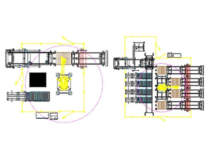

Xử lí nhiều dây chuyền sản phẩm
Robot có một vùng làm việc giới hạn để có thể gắp và xếp sản phẩm. Với những yêu cầu vùng làm việc lớn hơn, robot có thể xử lí được nhiều dây chuyền sản phẩm hơn.
Các mô hình tiêu biểu thường là 1 vào 1 ra, 2 vào 2 ra, 3 vào 3 ra và 4 vào 4 ra.
Với những hệ thống như thế này, các sản phẩm cần có sự đồng bộ nhất định để giảm sự phức tạp của Gripper.

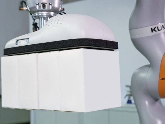

Robot cộng tác
Vai trò chủ yếu của robot cộng tác là xử lý máy móc hoặc các công đoạn sản xuất. Bên cạnh đó chúng cũng có thể được sử dụng trong xếp hàng hóa hóa. Các dòng robot cộng tác chỉ có khả năng mang tải nhỏ. Vì vậy chúng thích hợp với các sản phẩm nhẹ, hình dáng không quá phức tạp. Song song với đó kết cấu Gripper cũng được tối ưu hóa.
Ứng dụng của robot cộng tác trong việc xếp hàng hóa
